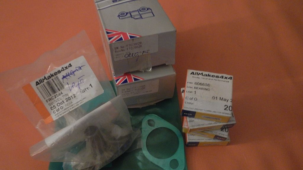

Ответ по болтам Шкворням поворотного кулака
FRC2894
нижний палец 2 шт.
FTC2882R
верхний палец 2 шт.
606666
подшипник 4 шт.
регулировочные прокладки например BR3641 0.5mm
http://i1284.photobucket.com/albums/a571/free4x4style/DSCN3485_zps31b54684.jpg
13.07.2013 13:14
#3286
А верхний палец согласно каталога может быть с конусным подшипником. Я так понимаю эти конструкции взаимозаменяемые на машинах без АБС? Можно ставить именно то что рекомендуешь, оно вроде как подешевле, но будет ли это надежней? Хочется лазить туда пореже, ведь до меня 150ткм не лазили и я бы, с радостью, не полез бы.
