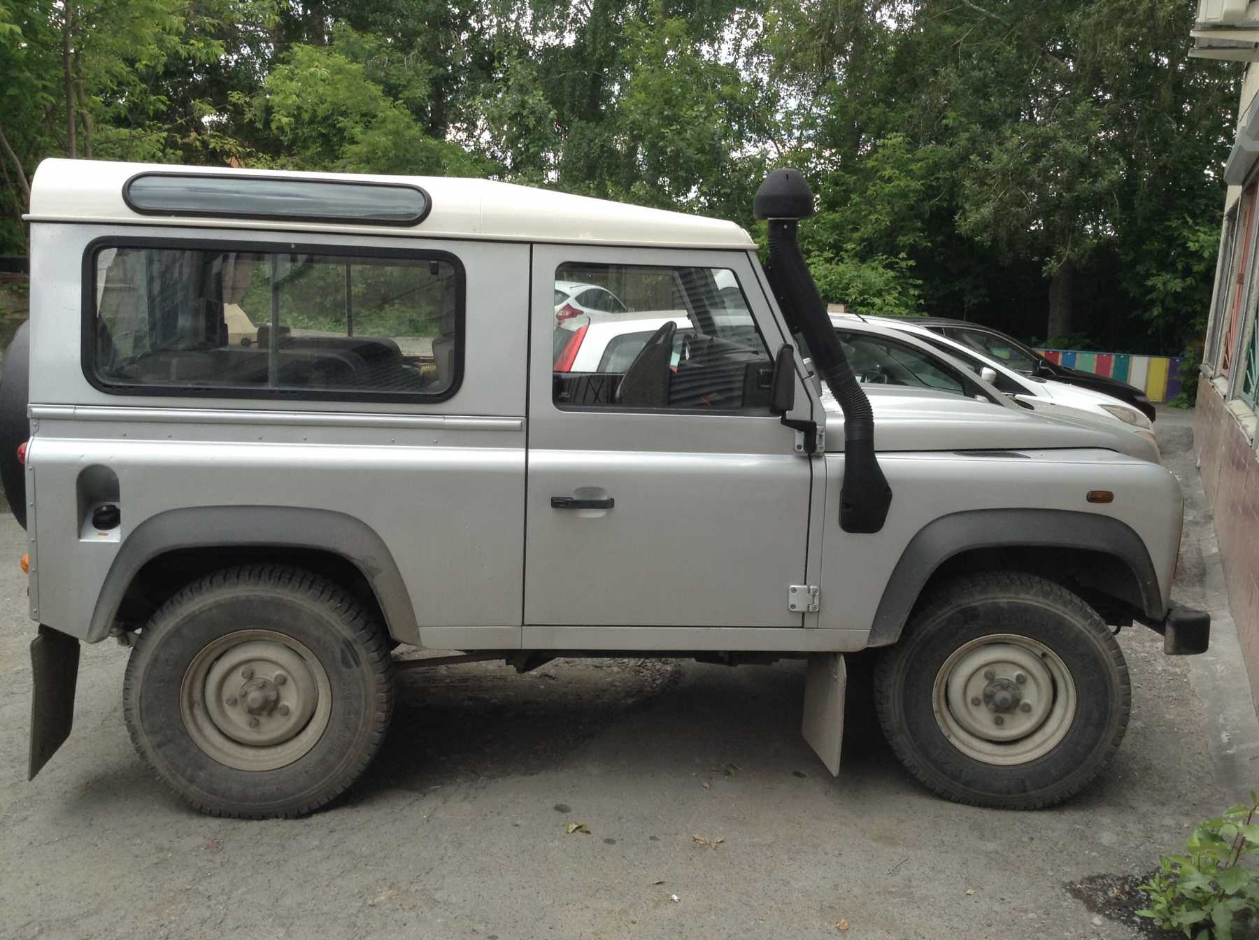

Приобрел в июне DEF-90 2007 г.в. Пробег 39 тыщ. Сток + труба ( шноркель). В выходные поездил: впечатления положительные. Посетил сервис: заменили масло и прошприцевали где надо. Насоветовали : лифт, колеса, и очень советовали поставить каркас безопасности. Вот у меня большой вопрос где его брать!? И на самом деле нужен он или нет?
Каркас реально нужен. Машина высокая, конструкция кузова мягко говоря древняя. В случае переворота складывается вся верхняя часть. Есть каркас оригинал (англия) стоит 140-160. Бриткар ставят и возят. Тут делают аналоги, существенно дешевле. Инфа на форуме есть. Сюда бы еще силовые пороги и лебедку.

Оба ответивших по своему правы - каркас реально нужен, но не для всех задач.
Могу говорить с полной уверенностью, так как уже делал уши именно на 90-м дефе.
Если вы планируете съезжать с асфальта только время от времени (дача, отдых вблизи водоемов, рыбалка) и/или использовать свой деф на лайтовом бездоре и на грунтовках в основном в равнинной местности, при условии того, что не планируете участвовать в спортивных мероприятиях на своем дефе - каркас вам не нужен.
И наоборот - серьезный бездор, большие уклоны, живете в горах или планируете туда ездить, хотите участвовать в соревнованиях - ставьте каркас.

Спасибо Всем за советы. Этим летом планирую машину использовать на рыбалку: 400 км асфальт + 70 км умеренного бездора, с преодолением горных речек, зарослей и гор до 800м. Уже решил , что каркас нужен . За 160 тщ. Морально не готов. Нашел отечественный Cupro за 70 тщ. Кто ставил, как отзывы?
