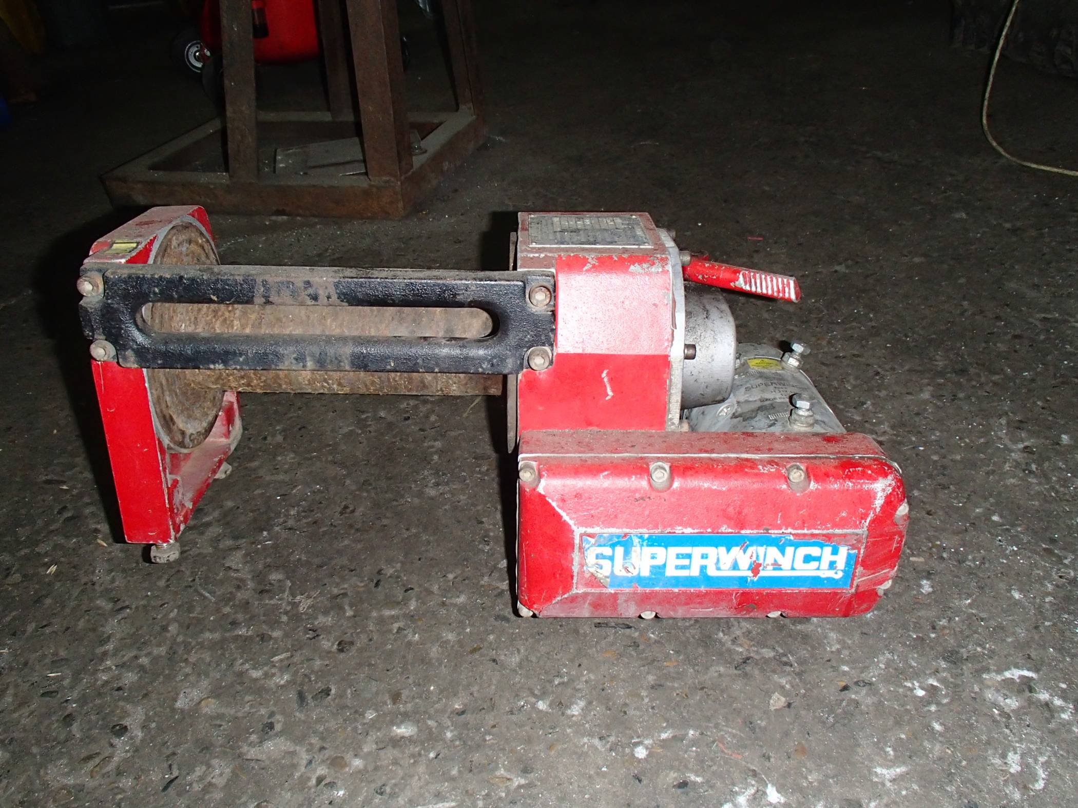

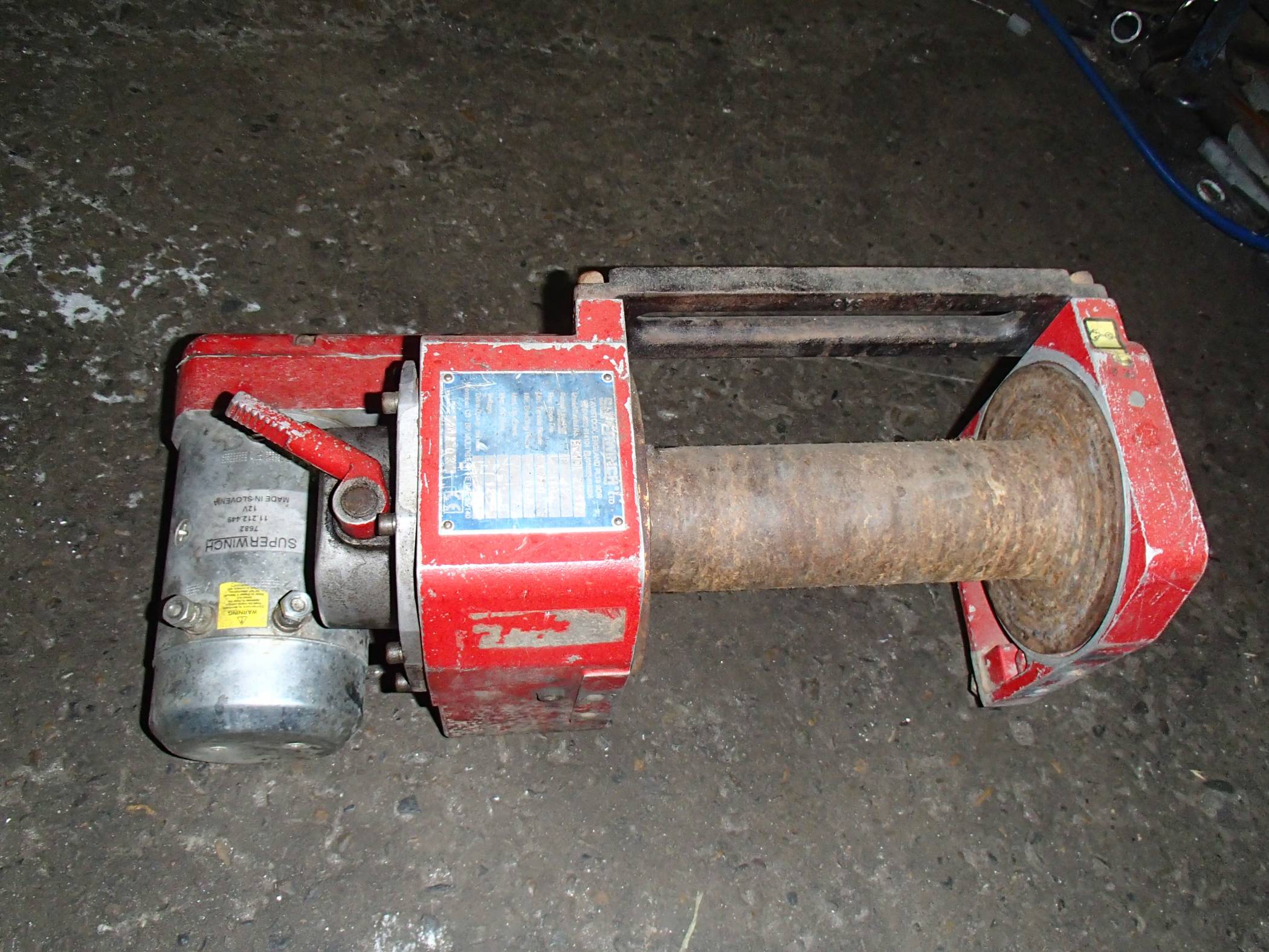

p.s. Фото лебедки для понимания, что за лебедка. Клюз тот, что на фото выполняет роль стяжек, устанавливать буду композитный клюз.

На барабан лебедки максимум сколько влезет. 28 значит 28) А остальную 10 на удлинитель в багажник
11.12.2015 10:24
Мне кажется, что на этот барабан и поболее влезет. Хотя не пробовал еще наматывать.
