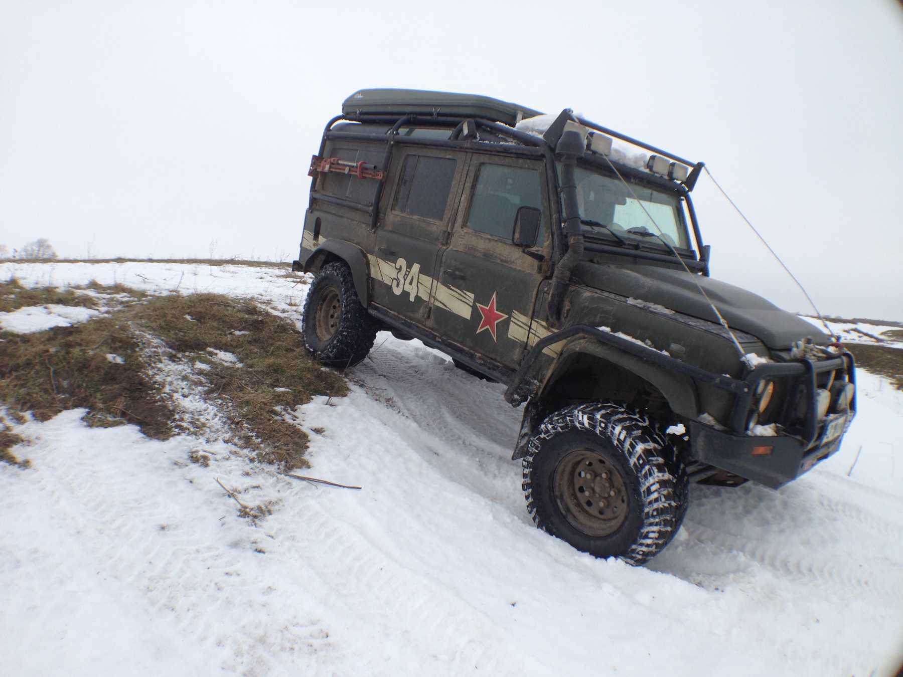

Камрады! Нужна ваша помощь! Краткий диагноз:
Деф 2011 г, пробег 40т км
Если ехать со скоростью 110-120 км/ч где то через 20 мин температура резко поднимается (прямо на глазах), обороты падают (мозги глушат), может заглушиться двигатель. Подождав минуту можно ехать дальше. При скорости до 110 такого нет, при жесточайшей эксплуатации на внедорожье такого нет. На предыдущем дефе такое вылечили перепрошивкой мозгов, на этом не помогает.

Может банально термостат? Включается на малый круг и из-за этого идет перегрев?

Я такое лечу промывкой всех радиаторов.
А кондей есть? При включенном кондее еще быстрей температура прыгает !

Не помогает, и кондей есть. Мне кажется это что то с мозгами. У кого в СЗАО, САО есть спецы по ДЕФам?

У меня такая штука случилась когда по весне забыл картонку с радиатора снять, которую запихал туда на время нашей заполярной зимы. Вот это точно проблемы с мозгами, и это уже не перепрошить))

У меня летом радиатор весь забит пухом (езжу по полям и лесам) ВООБЩЕ на температуру никак не реагирует! Все в норме. А вот эта болячка себя проявляет
