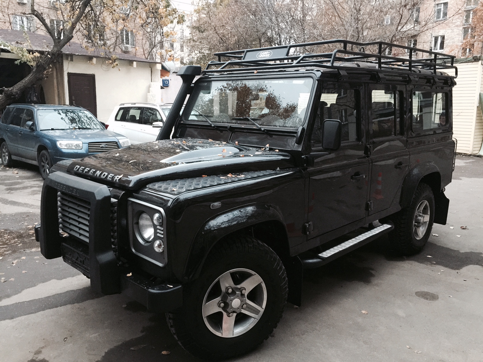

Здравствуйте, будущие друзья.
Давно мной лелеемая мечта экспедиционный Дефендер начала реализовываться - забрал 110 Def.
Машина куплена новой с предустановленными шноркелем, багажником, фаркопом, кенгурятником, задней фарой-искателем, защитой крыльев и еще немного по мелочи.
Пока только поставил Hydronic D5WS под переднее левое крыло, управление — GSM (Easy Start Call)
и в багажник печка Airtronic D2 12в. Поставлена на заднее левое крыло, в угол. Воздухозабор от задних сидений, вывод — в район задней двери.
Ставил в EMG центре, в целом доволен.
Цена вопроса - 102 тыр
Что буду делать:
— лифт подвески на 2 дюйма
— замена резины. Зима - Nokian LT2 235/85 R16 на Dotz Dakar Dark. По лету пока думаю. Купил только TF Boss Offroad 8x16, по резине в раздумьях: машина 70% будет на асфальте.
— установка навигации и камеры заднего вида. Попробую еще боковые поставить
— внешний обвес и лебедки
— допсвет и АКБ
— чип
— мелочёвка по салону
— еще буду думать
Ссылка на Drive2: Def-110 HDMC

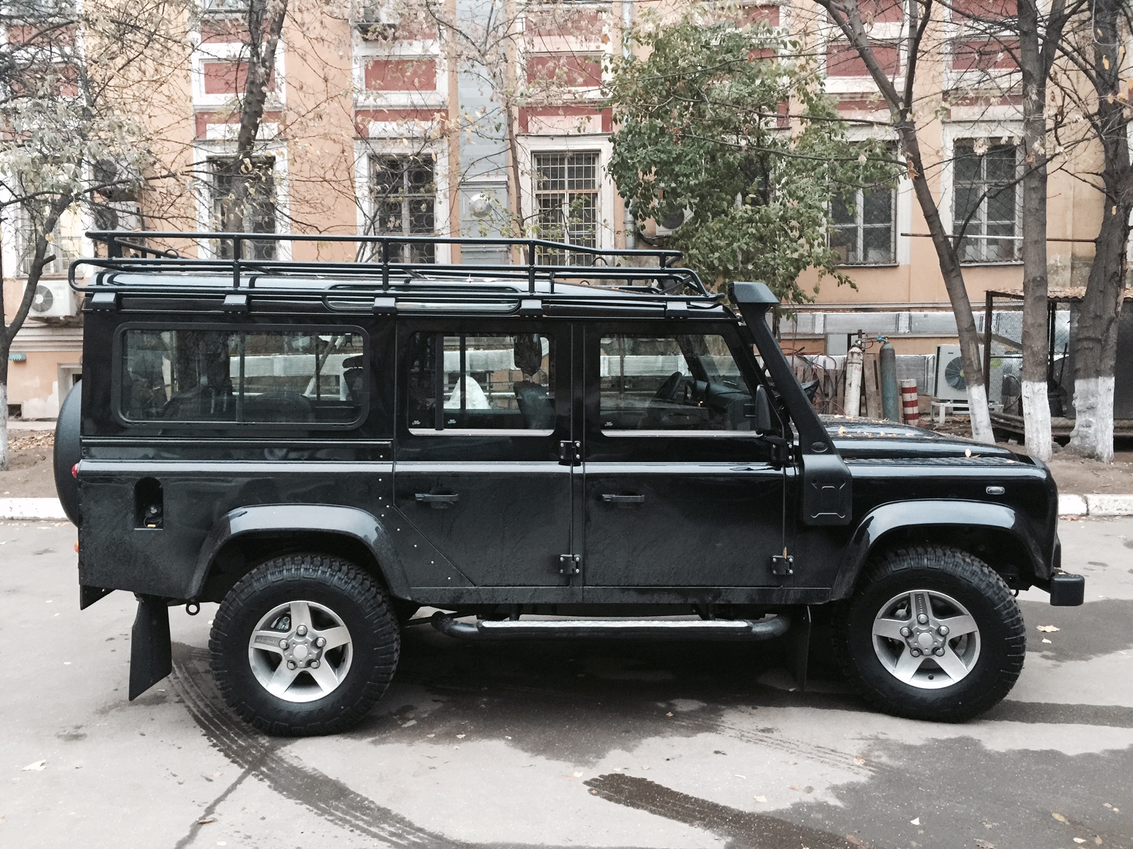

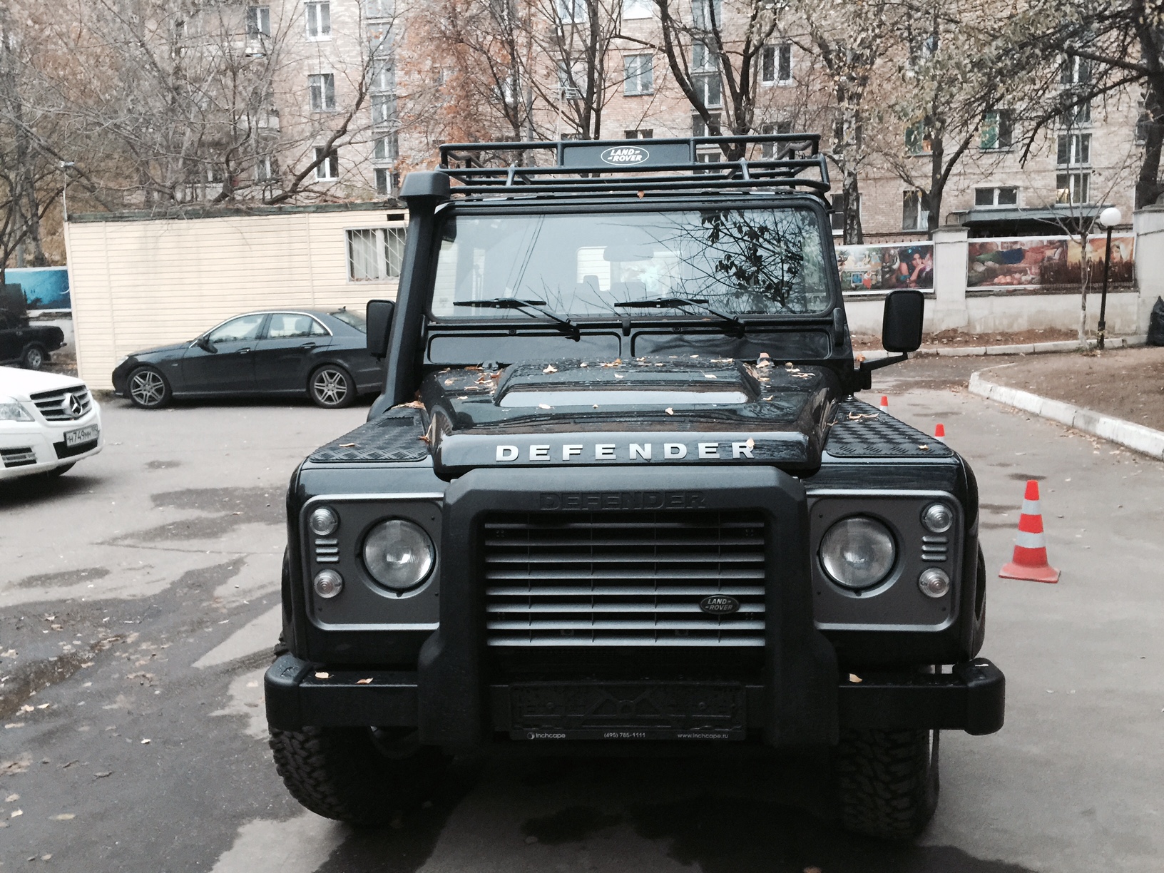

Шноркель предустановленный придется снять и все стыки и соединения по ходу воздушного тракта загерметизировать.
Дилеры ставят его весьма формально - просто прикручивают и все. В таком варианте он даже от пыли не защищает.
21.10.2014 05:22
И сверху дырку воздухозаборника печки лучше закрыть крышкой с прорезями (они разные бывают - металлические/пластиковые с переходом на крыло, пластиковые с вертикальными прорезями, какие угодно от 700 руб до 3000 руб)
В снегопад туда снега много набивается, а вентилятор хорошо засасывает снег внутрь.
21.10.2014 05:36
С лифтом подвески аккуратнее.
Если не планируешь ставить тяжелый бампер (АРБ) то лучше не ставить очень жесткие пружины, можно получить многосерийное приключение с передним карданом, точнее с его новыми не оптимальными углами работы.
Если не собираешься ставить колеса больше 33", то я бы рекомендовал от +2 лифта подвески вообще отказаться в планах.
BOSS Off-ROAD Wheel 8x16, расстрою, не лучший выбор для 110, если собираешься ставить широкие шины.
Даже с вылетом ЕТ25 и шириной диска 8" сзади все равно "широкое" колесо будет цеплять за верхнюю чашку пружины при артикуляции. Не сильно, но будет.
Если будешь ездить на узких, максимум 255/85R16 (33") то может и прокатит.
21.10.2014 05:48

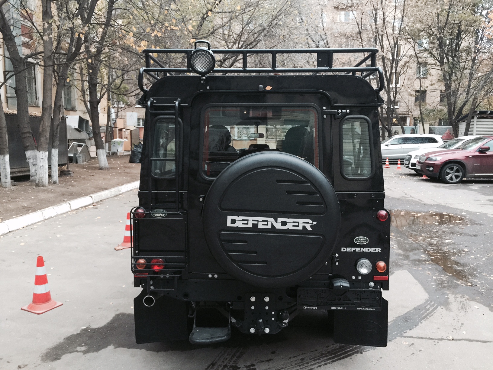

И номер все же переставь! ))
По ГОСТу или слева от оси или по центру.
Номер справа - до первого грамотного ДПСника ))
Я уже нарывался.
21.10.2014 05:58
Я хочу поставить пакет Pro Sport от TF для средней загрузки. Я читал про приключения с карданом, но тут какая-то странная ситуация - у меня приятель ездит на таком же Дэфе как у меня с лифтом от TF и говорит, что у него никаких не было проблем.
По резине думаю - или 255/85/16 брать или 285/75/16, скорее 285
Понимаю, что с 99% вероятностью нужны будут проставки
Номер на багажник вынесу
Про воздухозабор тоже читал, спасибо, уже заказал
21.10.2014 06:06
Номер на багажник вроде тоже запрещён. Посмотрите гост...
