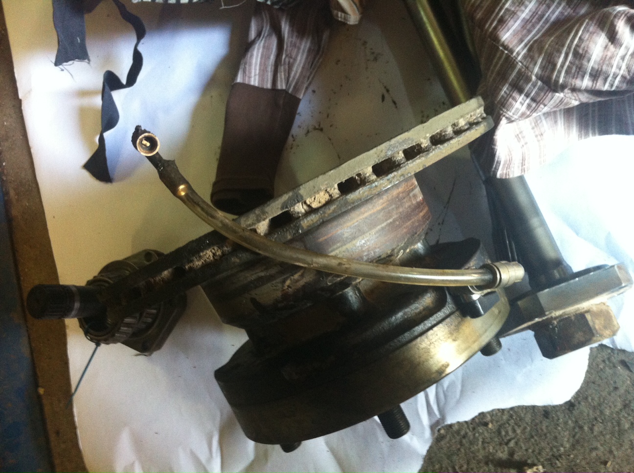

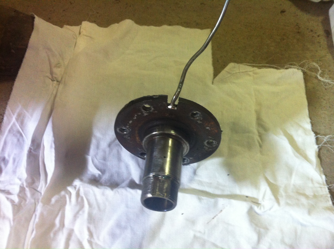

Первым этапом сверлим каналы в штатной цапфе 3,5 мм.
Можно пробовать это делать на сверлильном станке, но это очень муторно и долго, металл коленный и не особо поддается данной операции, поэтому нужна супер-дрель, станок электроэррозии, но даже с ним не так все просто, стенки тонкие, подачу горения просчитать сложно.
Сверлить лучше 3,5-4 мм, для того что бы в точке схождения каналов было стабильно 3 мм. Отверстие выходное в стопорном пазу заваривается, оно технологическое и без него сверление было бы невозможно.
Сверлится отверстие в цапфе под межподшипниковую втулку.

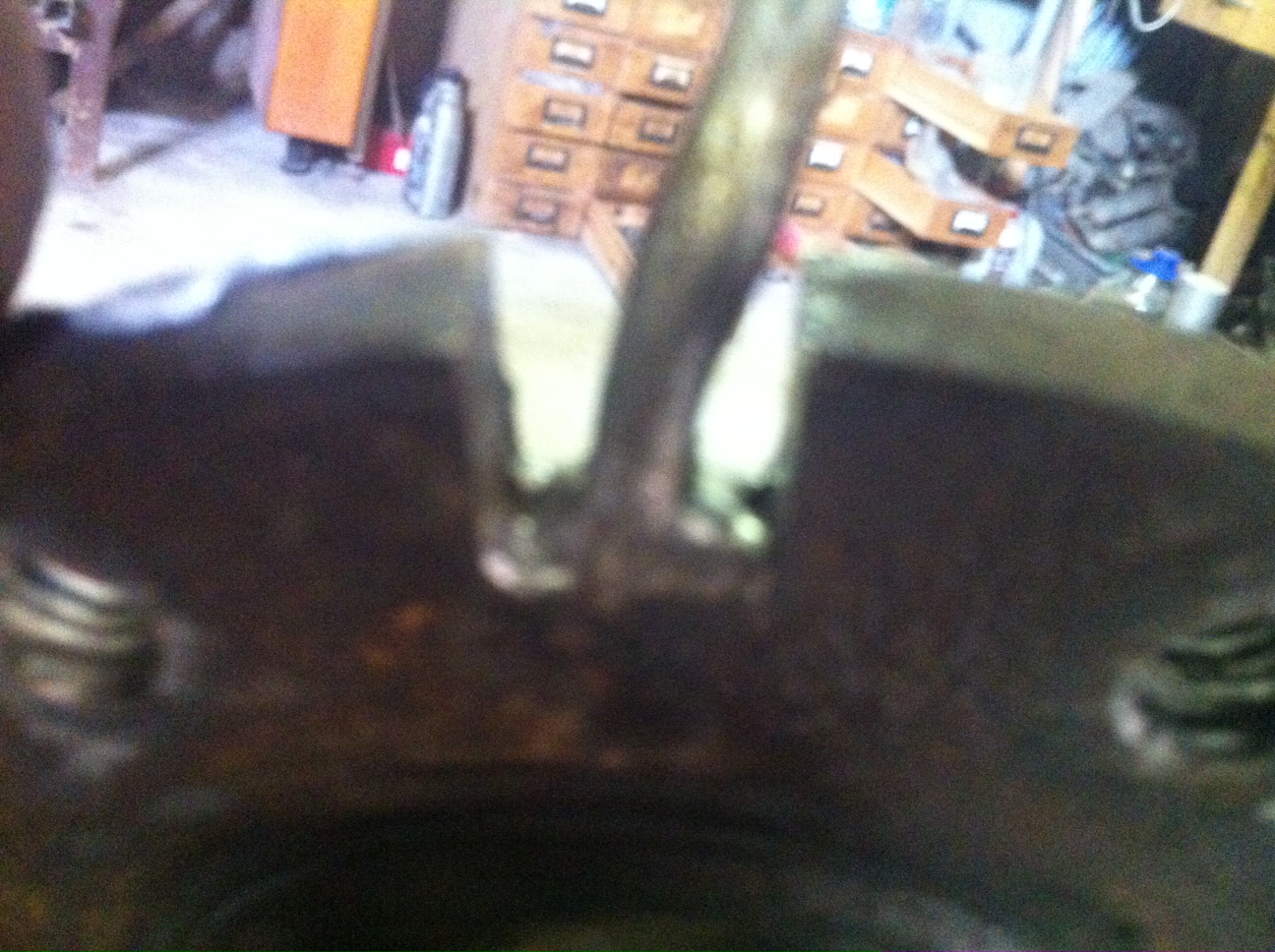

В верхней точке посадочного места закрепляется входная трубка.
В данном случае трубка приваривалась, можно сделать резьбовое соединение- выбирать вам.

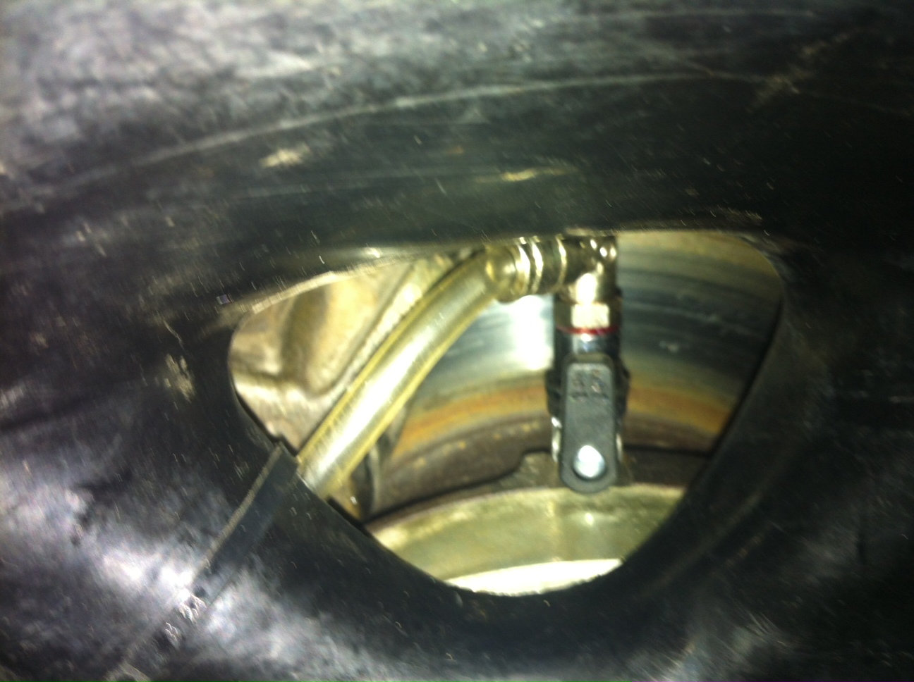

Сверлим канал в штатной ступице 4 мм для выхода на колесо, ставим краны. (я поставил, но можно обойтись и без них, вкрутить ниппели.) При движении по асфальту, перекрываются краны и система разгружается.
Здесь проще, материал чугун, но есть свои нюансы, канал не прямой.
